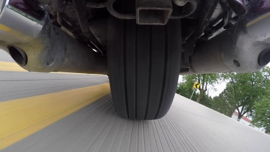

摩托車使用汽車輪胎 ?

以上一代 GL1800 的後胎尺寸來說,原廠是配備
普利司通 G704  180/60-16
而新款 GL1800 則是配 G852  200/55R16 的尺寸
我們今天以 HONDA 12-17 上一代的 GOLDWING
來體驗安裝汽車胎
後,平常使用的心得

我們首趟測試先以 一趟海豚灣加上舊南迴公路
體驗直線與山路過彎
,與原本重機胎是否有不同的改變

由於摩托車胎有弧度,在過彎傾斜下
胎面仍可與地面保持一定的接觸面積
,而汽車胎因為胎壁面為方型
使用在二輪上側
傾時接觸面積會變小,對抓地力會有一定影響,
如果彎中有水或砂石
,汽車胎側邊胎紋選擇又是刻痕較淺的
騎士又不保守騎乘
,理論上汽車胎在極限過彎,會比機車胎危險
當然這是理論上
,但實際環境使用上的差距,並沒有如此明顯
由其是一般人平常沒事不會去做極限傾角的過灣
